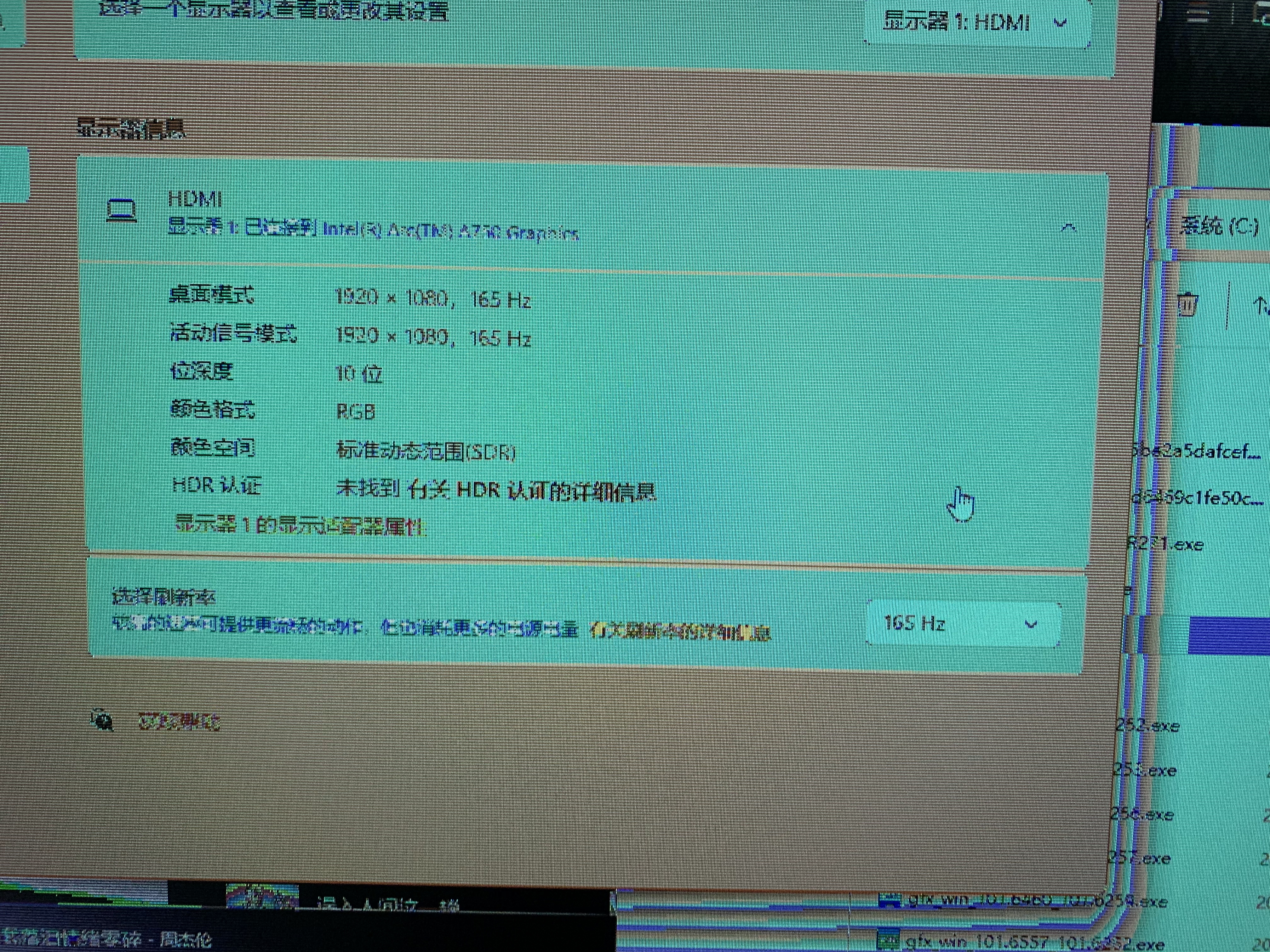

自32.0.101.5768版本后,我的显示器就从165hz降到120hz了 锁在最高120hz 什么时候能处理??我现在都不能升级 升级就只能用120hz 赶紧处理吧 大哥 我想更新都不行 赶紧处理!!

我在驱动网站已经下载不到101.5768版本驱动。我无法安装101.5768驱动,因为驱动网站中找不到101.5768驱动程序,所以无法下载安装。
我已成功安装101.5768驱动,165hz刷新率回来了。但使用165hz时屏幕是花的,显示颜色不正确。下面是你需要的文件
你确定你用的HDMI线是好的能够跑满HDMI 2.0 TMDS 600MHz速率的线吗?
如果不是HDMI 2.0的线,或者你用的线缆坏了,可能就会降速率档位到大约340MHz.
你显示器的EDID信息里HDMI 1.x只支持最大300MHz,在这个档位只能最高1080P @119.998Hz.
还有如果你开过HDR的话,色深可能会自动从8bit升到10bit,这也要更大的带宽速率,我的显示器在10bit下最大也只能120Hz
但是在驱动里把色深降到8bit后,刷新率就可以更高
如果是你线材不达标的话,换条新的HDMI2.0线,或者显示器有DP1.4接口的话,我建议直接换条DP1.4的线,DP1.4带宽更高,我觉得给显示器用DP接口其实更好
我把色深切换到8bit后,发现还是不支持165hz刷新率。我准备按照你的提示购买DP线

Hi zz18,
Thank you for letting me know that the issue has been resolved with the recommendation from @Jeremy_Wu. I appreciate your patience and cooperation throughout this process.
I will be closing this thread now. If you have any further questions or need additional assistance in the future, please don't hesitate to reach out.
