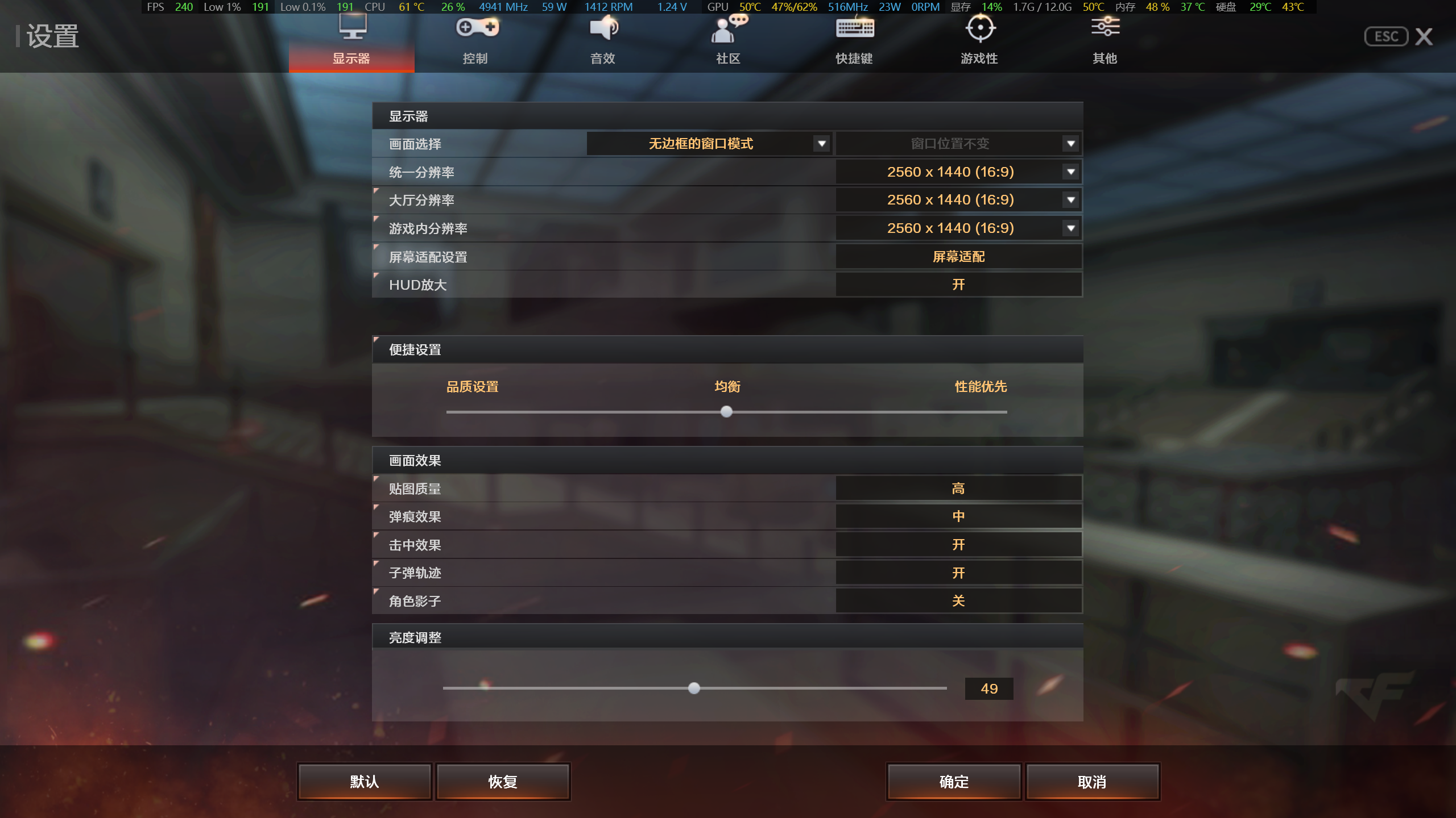

Hello Michael L.,
There may be some wrong with my English, so I would post both Chinese and English, so that you can get my real words with translate app.
当前设置为“全屏窗口”显示模式,分辨率选择为2560x1440(16:9)。图形质量设为“自定义”,整体画质为“中”。具体图形选项中,纹理质量设为中、阴影质量为低、后期处理为中、特效质量为中、抗锯齿则关闭。
The game is currently set to "Windowed Fullscreen" display mode with a resolution of 2560x1440 (16:9). The graphics quality is set to "Custom" with the overall quality level on "Medium." Specifically, texture quality is set to Medium, shadow quality to Low, post-processing to Medium, effect quality to Medium, and anti-aliasing is turned off.
Hello Michael L.,

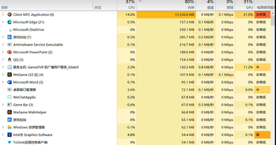

Hello Michael L.,
我现在没有其他的独立显卡,所以分别使用了B580和R7 7700集成的Radeon Graphics进行了测试。在使用B580或R7 7700集成的Radeon Graphics时,在Windows的设备管理器中禁用另一个设备。在其他条件相同的情况下进入游戏对局,使用B580时游戏进程占用了14 G的内存,如下图所示:
而使用Radeon(TM) Graphics时,则为最多8 G的内存(同样是在任务管理器中的数值,但是我忘记保存截图了,更换设备时的重启使得图片丢失了)。
在我的记忆里,使用RTX 3080 10G LHR时游戏进程占用的内存最少,在5-6 G 左右;其次为RX 5700(xt),占用情况和Radeon Graphics集成显卡类似,占用8 G左右;而由于我在1年前就换下了A750,使用A750时的内存占用情况并不清楚。
以上过程我使用CapFrameX进行了捕获,结果文件在附件中。在使用B580时,从游戏大厅到进入游戏对局的加载过程中,系统RAM从16 G飙升至23 G(游戏进程占用14 G),这个在结果文件中应该是可以发现的;在使用Radeon Graphics集成显卡时,系统RAM最大约为20 G(游戏进程占用8 G)。注意到游戏进程外占用的内存不一致,这可能是因为使用Radeon Graphics集成显卡时打开了更多的软件以及共享显存。
