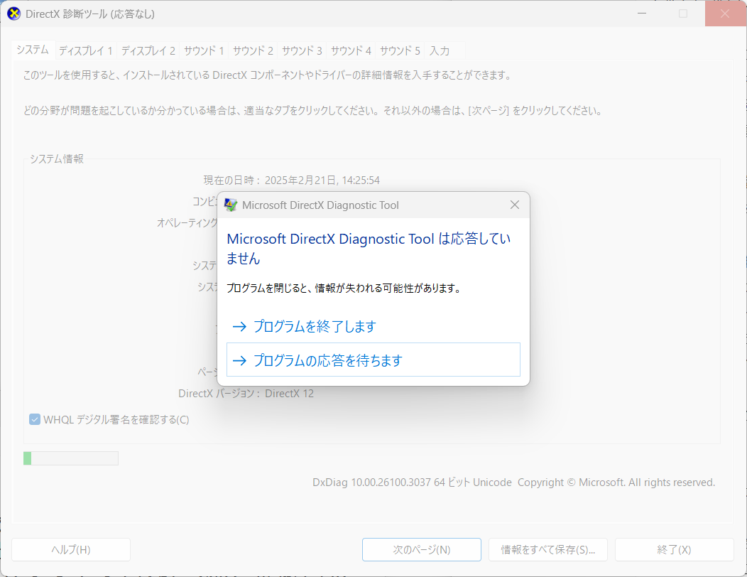

選択肢を32.0.101.6559にアップデート後、Windows 11内蔵の電卓アプリの起動が遅い(起動だけで3秒かかる)、「Snipping Tool」のスクリーンショット(Windows+Shift+Sキー)が2秒ほど経ってから起動するなど、グラフィック処理に問題が発生しています。
また、Snipping Tool を使ってファイルを保存しようとすると、保存ウィンドウが表示されるまでに 3 秒以上かかり、Windows 11 標準の「フォト」アプリを使って画像ファイルを開こうとすると、やはり 3 秒ほどかかります。
dxdiagの保存も「応答なし」が続き、約4分間無応答となり、データを保存することができました。
処理中に、「DxDiag は、このプログラムを最後に使用したときに Direct3D へのアクセスに問題を検出しました。今回は Direct3D を使用しませんか?」というメッセージが表示されます。これは、グラフィックスに多少の問題があることを示しています。
これらの症状は、「グラフィックスドライバー 32.0.101.6559」より前では発生しませんでした。
念のため、DDUを使用してグラフィックドライバーをアンインストールし、「グラフィックドライバー 32.0.101.6559」を再インストールしましたが、改善はありませんでした。
Windows 11の電源パフォーマンスは「最適なパフォーマンス」に設定されています。
