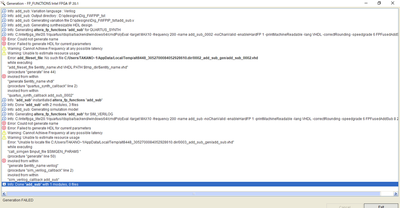

20.1のFP_FUNCTIONS Intel FPGA IPについて確認、指示をいただきまして、ありがとうございます。
作成したFPIP_tstプロジェクトのqipファイルの内容を確認しますと、
IP_TOOL_VERSION "20.1"にもかかわらず、IP_TOOL_NAME "altera_fp_functions"になっていることを
確認しました。
そこで、Project Navigator欄の"add_sub.qip"を一旦削除し、FP_FUNCTIONS Intel FPGA IPで"add_sub.v"
を再作成するのですが、Generation Faildが発生します。
又、Project Navigator欄の"add_sub.qip"項目にadd_sub_0002が登録されていなくて、
Analysis & Elaborationを実行した時に下記のエラーメッセージが発生しています。
Error (12006): Node instance "add_sub_inst" instantiates undefined entity "add_sub_0002". Ensure that required library paths are specified correctly, define the specified entity, or change the instantiation. If this entity represents Intel FPGA or third-party IP, generate the synthesis files for the IP.
Error: Quartus Prime Analysis & Elaboration was unsuccessful. 1 error, 1 warning
Error: Peak virtual memory: 4804 megabytes
Error: Processing ended: Fri Jul 10 08:16:06 2020
Error: Elapsed time: 00:00:15
Error: Total CPU time (on all processors): 00:00:30
どのように対処すればよいか、ご教示お願いいたします。
