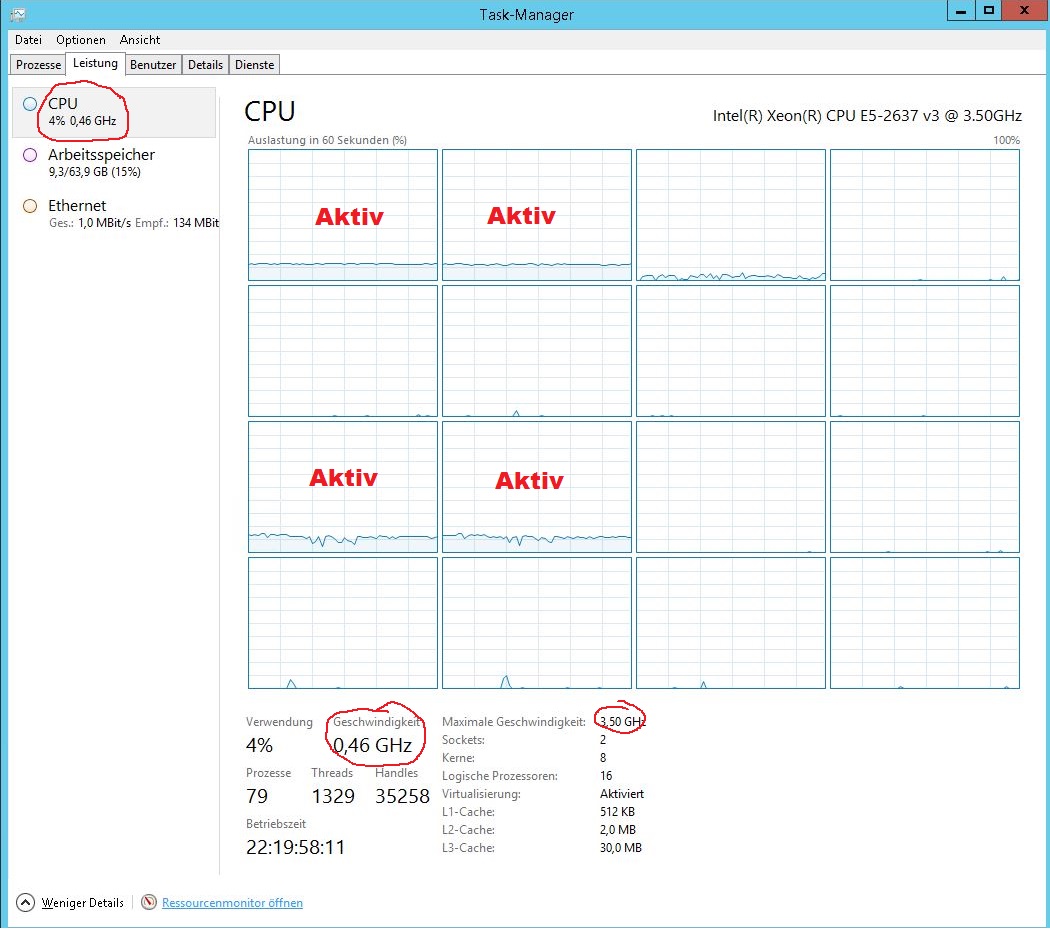

Ich habe einen Server laufen, auf dem 2 CPU's XEON E5 2637 v3 verbaut sind.
Im Durchschnitt alle 14 Tage nach einem Wochenende, wo der Server keine Leistung bringen muß,
ist der Bustakt von max 3,5GHZ auf ca. 0,4GHZ FEST eingestellt und bewegt sich nicht mehr höher. Auch nicht, wenn Leistung benötigt wird.
Man muß den Server AUSSCHALTEN und wieder einschalten, dann läuft alles wieder Normal. Ein Neustart bringt keine Änderung.
Die Parkfunktionen wurden getestet und funktionieren bis zum Zeitpunkt, wo dieser Fehler auftritt.
2 Kerne werkeln dann noch mit 0,4GHZ und die anderen 6 liegen brach.
Bis der Fehler auftritt, sind bei Tests (seit 8 Monaten) zwischen 3 und 35 Tagen vergangen...
Ich habe ein Servermainboard der Firma Gigabyte MW70-3S0 verbaut und auch schon das aktuellste BIOS R05 drauf.
Stromsparfunktionen sind DISABLED. Auch Enabled bringt keine Änderung.
Beim nächsten Neustart werde ich im BIOS mal noch "EIST" auf Disabled stellen...
Als Speicher habe ich 4x 16GB Corsair DDR4-2133Mhz Module verbaut. "CMK64GX4M4A2133C13" (je CPU 2 Module)
Als Netzteil habe ich ein redundantes Netzteil
FSP500-60MRA(90)2x500Watt verbaut.
Hat jemand eine IDEE? Es werden ja wohl nicht gleich 2 Prozessoren den gleichen Fehler haben...

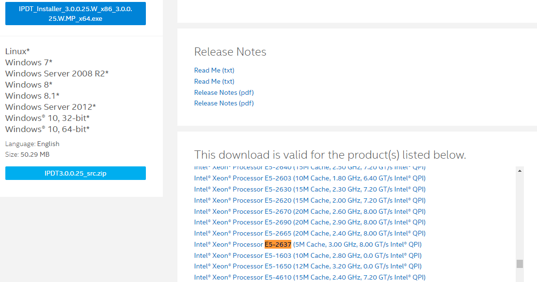

You may need to test one processor at a time. This will let you know if one of the processors are failing.
You could also run the processor diagnostic tool:
https://downloadcenter.intel.com/download/19792/Intel-Processor-Diagnostic-Tool https://downloadcenter.intel.com/download/19792/Intel-Processor-Diagnostic-Tool

In der Liste ist die CPU E5-2637 v3 aber nicht aufgeführt... Funktioniert da der Test trotzdem Zuverlässig?
Der Test läuft nun als Loop. Ein Einzeltest hat keine Ergebnisse gebracht. Bisher ist auch im Loop-Test kein Fehler aufgetreten.

I see the processor is listed, see the attachment.

Das ist nicht der gleiche Prozessor!
ich habe die "XEON E5-2637 v3" , sie haben nur die "XEON E5-2637"
meiner hat 3500Mhz , sie haben 3000Mhz
Die Modell unterscheiden sich z.B. auch im Cache...
Es gibt mittlerweile auch einen "XEON E5-2637 v4"

heute wieder einen Zwischenstatus. Gestern habe ich das CPU-Test-Tool im Loop gestartet.
Heute früh kurz vor Arbeitsbeginn hat sich das Tool in der Firma der Systemadministrator bei laufendem Betrieb angeschaut.
WÄHRENDDESSEN passierte es, das die Taktfrequenz herunter ging. (Der Server arbeitet halt nur merkbar langsam weiter)
Im oben vorgeschlagenen CPU-Test-Tool wurden aber KEINE FEHLER angezeigt!
Es lief LANGSAM, halt mit 0,4GHZ (wie im Taskmanager oben zu sehen) weiter. Test Pass.. Test Pass.. Test Pass......
In 4 Tagen ist es also 3x passiert.
Ich habe den Verdacht, das es unter "Last" schneller passiert. (Im Normalbetrieb ist die Last derzeit nur sehr unbedeutend)

Nächster Test abgeschlossen: Powermanagement eingeschalten - EIST auf Disabled
Heute früh, wieder Urlaubsmodus der CPU's mit 0,4GHZ statt 3,5GHZ und kein Test oder Leistungsbedarf kann etwas bewegen:
Mit Kerne parken und Stromsparfunktionen scheint das ganze nichts zu tun zu haben, denn die Kerne parken und entparken auch bei
dieser Urlaubsfrequenz von 0,4GHZ.
