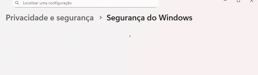

ao clicar em Segurança do windows fica travado por alguns segundos ate abrir a proxima tela que fica com o progresso carregando...
