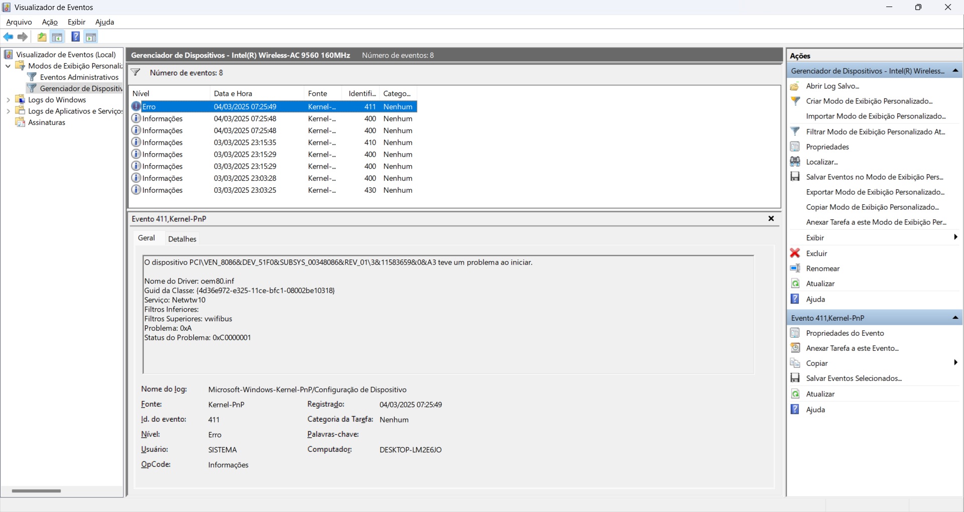

O adaptador de rede simplesmente parou de funcionar e apresenta o erro (O Windows interrompeu este dispositivo porque encontrou problemas. (Código 43), já atualizei para o drive mais recente da Intel e até mesmo voltei para o driver antigo, reinstalei o sistema operacional por completo e mesmo assim não funcionou, não sei mais o que fazer para que o mesmo volte a operar.
OS:
Windows 11 Home Single Language / Versão: 24H2 / 26100.3194
ADAPTADOR:
Intel(R) Wireless-AC 9560 160MHz
Versão do driver: 23.120.0.3 / Data: 02/06/2025
DETALHES DO ERRO:
O Windows interrompeu este dispositivo porque encontrou problemas (Código 43)
NOTEBOOK:
SAMSUNG GALAXY BOOK 2 - I5 / Iris XE (2024)
Em anexo estão as telas de erro.
Agradeço se alguém puder me ajudar, Brazil.

Jeanettec, Agradeço por me ajudar a solucionar o problema.
Sim, o adaptador de rede wifi em questão já chegou a funcionar anteriormente, o notebook é relativamente novo e pois apenas um ano de uso.
Não realizei qualquer alteração no mesmo, simplesmente o computador travou e apagou a tela, pressionei a tecla de desligar por alguns segundos e ele reiniciou, posteriormente a isso a placa de wifi não funcionou mais, coincidência ou não recentemente foi lançado uma versão atualizada deste driver, desconfio que a maquina travou ao tentar atualizar o mesmo, porem mesmo refazendo a instalação do sistema operacional por completo a mesma não voltou a funcionar mais.
Segue em anexo as informações de log fornecidas pelo INTEL SSU solicitadas
O adaptador de rede não funciona atualmente com qualquer uma das versões mencionadas na foto acima.

I didn't make any changes to it. The computer simply froze and the screen went black. I pressed the power button for a few seconds and it restarted. After that, the Wi-Fi card no longer worked. Coincidentally or not, an updated version of this driver was recently released. I suspect the machine froze while trying to update it. However, even after completely reinstalling the operating system, it still doesn't work.
Attached are the registry information provided by INTEL SSU as requested.
The network adapter is currently not working with any of the versions mentioned in the picture above.

Yes, I followed the steps you gave me above, but the problem still persists. I'm starting to think the adapter has a physical problem. I'm going to take the notebook apart to properly assess its model and replace it with a new one because there are no more software solutions to resolve it.

I hadn't received any updates from you until today. Please be informed that the issue might be due to a hardware malfunction or the operating system not correctly recognizing the drivers. To address this, you can try the following steps:
- Reinstall the operating system from scratch.
- Take your system to the original equipment manufacturer (OEM) to have the card checked.
I regret that the issues persist despite our efforts to resolve them through various troubleshooting steps. You can use this message to show your OEM that you have contacted Intel for assistance and proceed with obtaining their diagnosis and further help.
