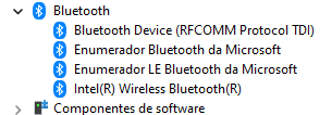

Ao instalar o adaptador Intel BE200 wi-fi e bluetooth no slot PCI M.2 Key-E da placa-mãe Asrock B550 PG Riptide, minha placa-mãe não pode inicializar com ele. O PC, ao reiniciar, permanece com uma tela do logotipo da Asrock da bios e, em seguida, reinicializa constantemente. Se eu ligar o PC e, após ligado, conectar a placa de rede Intel BE200 somente o bluetooth funciona. Além disso, o slot PCI M.2 Key-E está funcionando normalmente. Além disso, a própria Intel não fez qualquer restrição sobre o funcionamento do adaptador Intel BE200 em processadores AMD. Como posso resolver isso? Por que o bluetooth funciona e o wi-fi não? Se a placa de rede a da Intel não fosse reconhecida, não funcionaria nem o bluetooth, estou errado? Agora, para usar pelo menos o bluetooth tenho que esperar o sistema iniciar e conectar a placa de rede todas as vezes. Um verdadeiro tormento!
Por outro lado, não consigo entender como a placa Intel BE200 não é reconhecida, mas o bluetooth funciona!? Isso é muito estranho. Intel, por favor, libere uma atualização aí para nós podermos disfrutar da Intel BE200, o que custa? IMG_8085.jpegBluetooth Intel BE200 funcionando normalmente.pngIntel BE200 não reconhecido.png

Bluetooth, by specification, utilizes a USB interface, so it can operate even if the Wireless subsystem is not working. This doesn't solve your problem; it simple answers the question asked.
