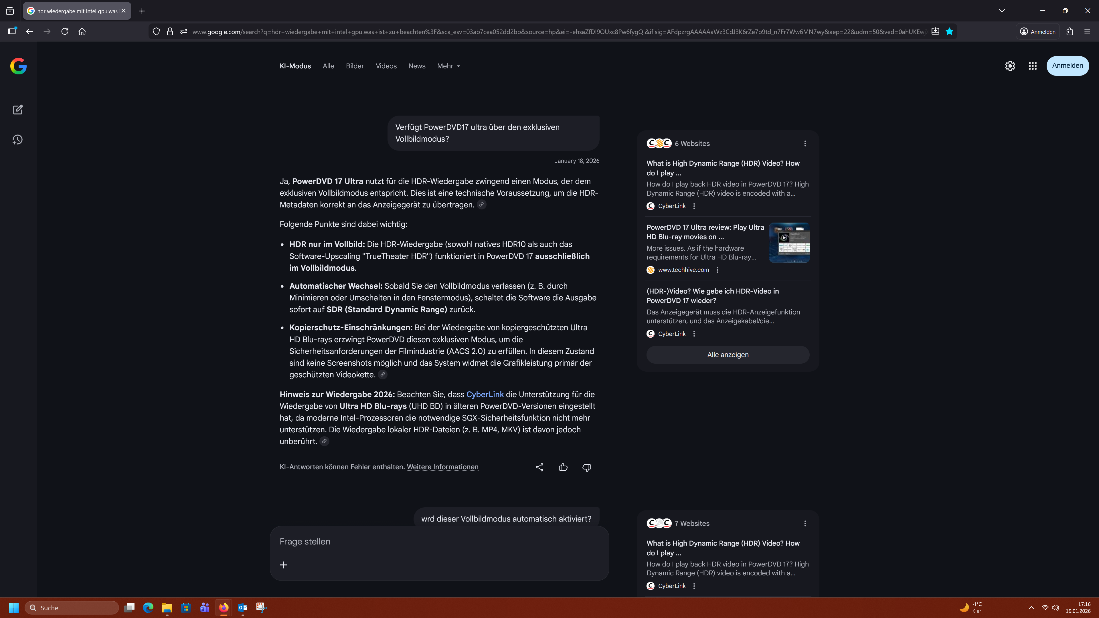

That's strange. Although I don't see that on my system, perhaps this suggestion from Cyberlink will help. It does indeed seem to be related to the behavior of the software player and possibly the way PowerDVD handles copy protection and the like.
Für die Ultra HD-Blu-ray-HDR-Wiedergabe ist der HDR-Effekt nur im Vollbildmodus unter Verwendung einer Intel-GPU verfügbar. Bevor Sie die Wiedergabe starten, müssen Sie zudem die HDR verwenden in Schritt 2 AUSschalten.
Hallo,
nun hat es geklappt.Es ist anscheinend so, dass der Film mit ausgeschaltetem HDR startet, dann in den Vollbildmodus geht und dabei HDR aktiviert wird. wird. Google KI schreibt dazu, dass dann aber sofort beim Verlassen des Vollbildmodus PowerDVD wieder in den SDR Mode schaltet. Dies führte dann bei mir dazu, dass ich glaubte der HDR Mode sei deaktiviert. Ich habe noch von 2 verschiedenen Filmen Screenshots gemacht und auch von den Angaben der Google KI über PowerDVD 17 ultra.
Danke nochmals für deine Hilfe
