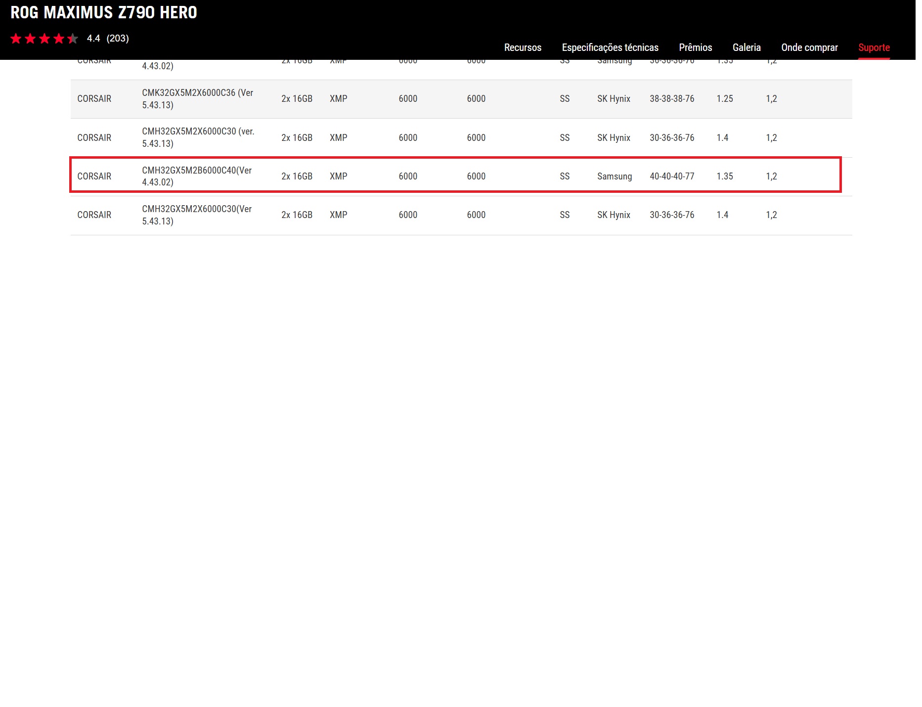

2 kits CORSAIR VENGEANCE RGB DDR5 RAM 32GB (2x16GB) 6000MHz CL40 Intel XMP iCUE (CMH32GX5M2B6000C40) - total de memoria 64Gb (foram testes isolados)

Desculpe-me mas vc nao leu a msg.... eu ja fiz todos os testes pedido pela ASUS e inclusive estou com a Bios atualizada que atende ao microcódigo da INTEL para os processadores 13ª e 14ª geração Mesmo discordando do entendimento da ASUS que informa nao ser problema de placa mae eu tenho que consultar a INTEL. No momentp estou digitando no equipamento em questao que só funciona com dois pentes de memória de 16Gb na B1 e B2.
Quanto a BIOS lendo todas as descrições das atualizações 2202, 2301, 2402, 2503 e 2703 todas praticamente se referem aos problemas INTEL com relação ao overclock e sua correção que na verdade é uma limitação. Para os entusiastas isso é um balde de água gelada considerando que compramos processadores desbloqueados (serie K).
A alegação que recebi ate agora foi de problemas na controladora de memoria da CPU responsavel pela admnistraçao dos dois canais existentes.
O que pretendo é uma orientação para uma RMA do meu processador ou testes que provem que ele funciona plenamente.
