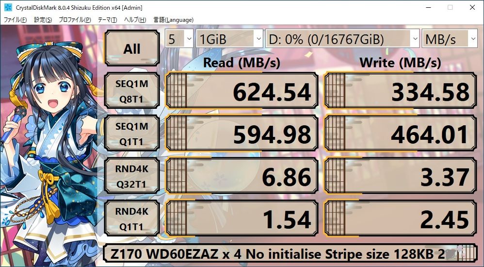

H170 までのチップセットの RAID5 でのシーケンシャル書き込みは、単体の HDD より高速だったが、H570 と Z590 の RAID5 が遅い。初期化を終わらせ、キャッシュモードをライトバックにし、書き込みキャッシュバッファのフラッシュも無効にするという、自分の考える最も早くなる設定にしている。
どのチップセット RAID5 から遅くなったのかは判らない。ベンチマークソフトの結果から考えると、原因は次の通り。RAID ではストレージに対する読み書きは、複数のメディアに対して並列・マルチタスクで行うのが常識だったと思う。以前の チップセット RAID5 はその様に動作していたと思う。STORE アプリになった後は、複数メディアに対して、直列・シングルタスクで読み書きを行なっている様に感じる。シーケンシャル書き込みの速度は、単体 HDD に比べ、HDD が 3台の RAID5 では 1/3 になる。HDD が 5 台では 1/5 になる。HDD の数に比例して遅くなるように見える。
改善することは出来ないのだろうか。

12,879 Views
The cause of the slowness may be compatibility with HDD.
The H170 was fast. H570 was slow. Therefore, I replaced the motherboard of the PC from the H570 to the Z170. Z170 can be expected to be equivalent to H170. However, the speed remained slow.
I tried changing the data stripe size. The default is 128KB, but 64KB is a big improvement.
Therefore, we tested while changing the number of HDDs and the size of the data stripe. Up to 4 units could be tested without initialization. If it is 5 units, initialization is required and it takes too much time, so it is still being tested.
Z170 WD60EZAZ x 3 No initialise Stripe size 16KB.jpgZ170 WD60EZAZ x 3 No initialise Stripe size 32KB.jpgZ170 WD60EZAZ x 3 No initialise Stripe size 64KB.jpgZ170 WD60EZAZ x 3 No initialise Stripe size 128KB 2.jpgZ170 WD60EZAZ x 4 No initialise Stripe size 16KB.jpgZ170 WD60EZAZ x 4 No initialise Stripe size 32KB.jpgZ170 WD60EZAZ x 4 No initialise Stripe size 64KB.jpgZ170 WD60EZAZ x 4 No initialise Stripe size 128KB 2.jpg
By Google Translate
日本語原文
遅い原因は HDD との相性かも知れない。
H170 は速かった。H570 は遅かった。そのため、私は PC のマザーボードを H570 の物から Z170 の物に交換した。Z170 は H170 と同等であることが期待出来る。しかし、速度は遅いままだった。
試しにデータストライプサイズを変えてみた。デフォルトでは 128KB だが、64KB にすると大きく改善された。
そのため、HDD 台数とデータストライプサイズを変えながらテストをした。4台までは初期化せずにテストできた。5台だと初期化が必要で時間が掛りすぎ、まだテスト中です。
