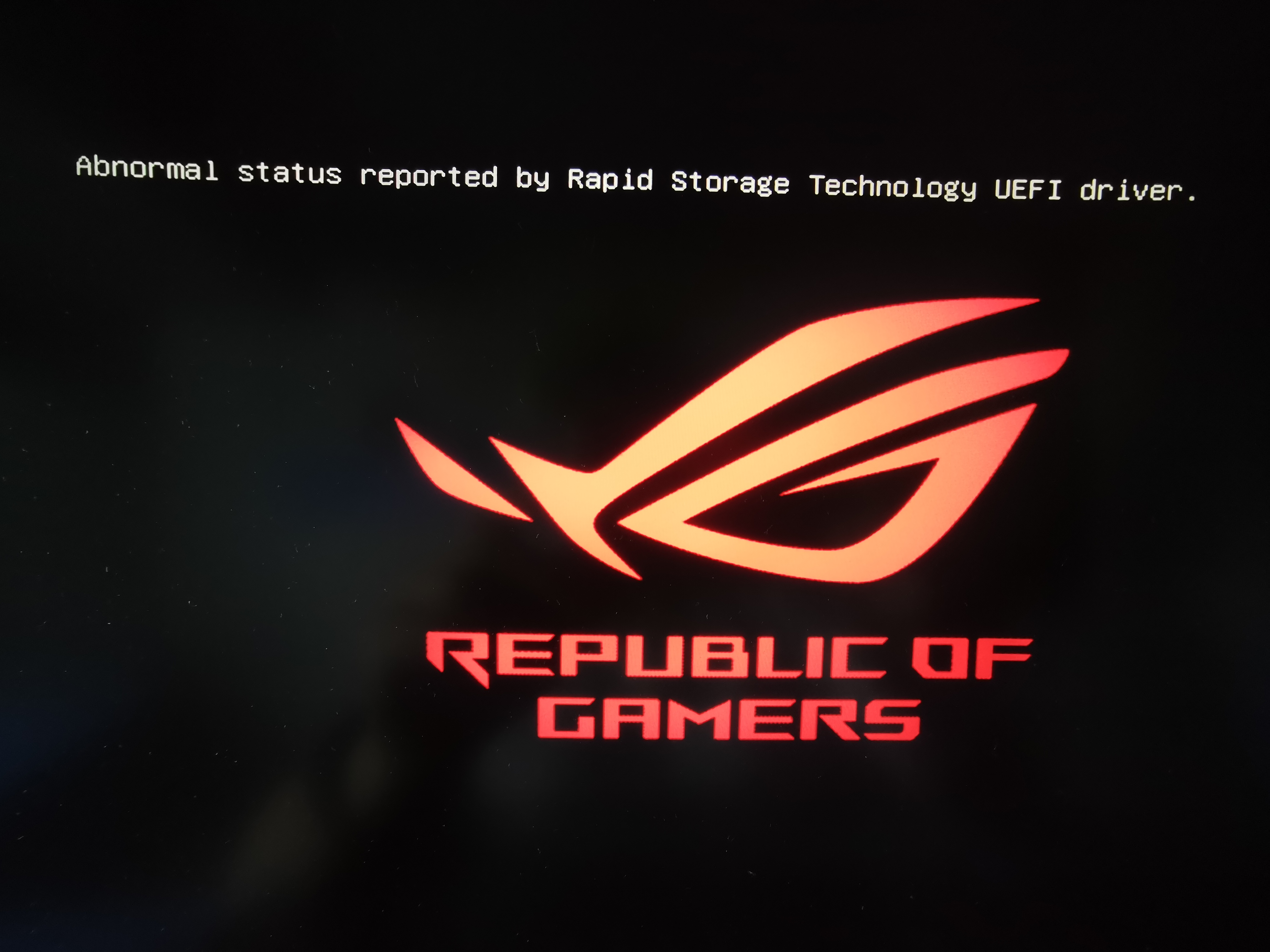

abnormal status reported by rapid storage technology uefi driver
GANDALF001
6,886 Views
On every restart of my computer, starting this morning, I see that error message during the boot process.  The computer continues to boot normally.

Hello GANDALF001,
Based on the log file, the screenshots you shared, and checking your system specifications, this laptop is equipped with 2TB + 2TB PCIe® 4.0 NVMe™ M.2 Performance SSD (RAID 0). The system still boots to OS, but based on the SSU log file, only one (1) drive is detected.
Please proceed to:
1) Check inside BIOS if both storages are detected
2) Load the BIOS defaults. *Check if the same message shows during boot.
3) Re-install the Intel Rapid Storage Technology (IRST) Driver, Version V19.5.1.1040.
Let me know how it goes.

GANDALF001
6,747 Views
Na załączonych zdjęciach widać że dyski różnią się statusem RAID Member i SMART Event sugeruje awarie dysku.

GANDALF001
6,507 Views
Sterownik jest najnowszy, BIOS wykrywa oba urządzenia magazynujące, zresetowanie komputera do ustawień fabrycznych nic nie dało. Zrobiłem czystą instalacje systemu usunąłem wszystkie partycje systemowe. Po instalacji pierwsze uruchomienie komputera pojawia się błąd. Na logiki więc nie jest to błąd systemu. Problem jest poważniejszy, wgrywanie kopi zapasowych systemowych czy innych dostawców kończy się Blue Screen po wejściu w instalator brak dysków.
