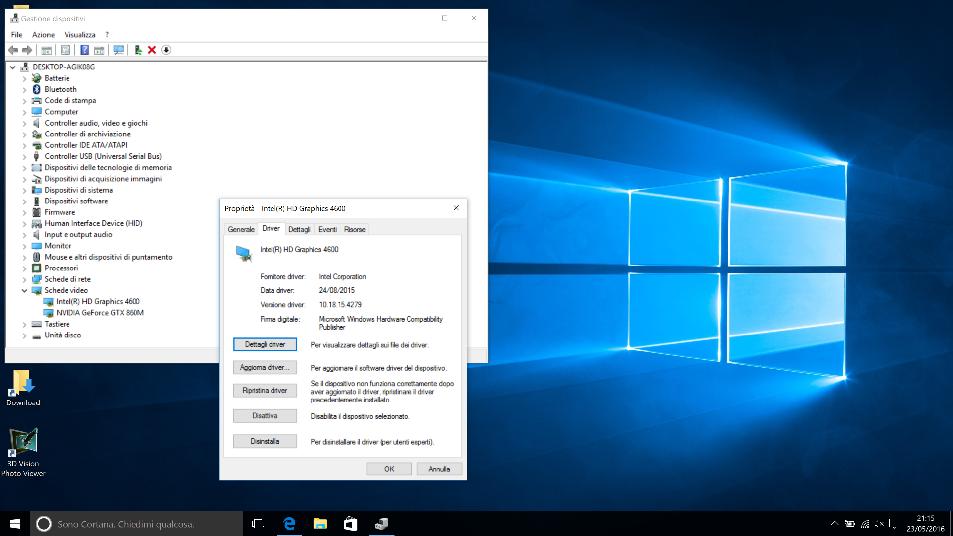

Ciao Mike C,
il problema non è ancora risolto.
Ho disinstallato il driver INTEL e il driver NVIDIA, riavviato il sistema ed eseguito come da indicazioni aggiornamento da Windows 10 Update.
Il sistema operativo installa un driver vecchio, con data rilascio 24/08/2015 versione driver 10.18.15.4279.
Purtroppo il crash della scheda video persiste e compare sempre il messaggio con su scritto:
"Il driver ha smesso di rispondere ed è stato ripristinato.
Il driver video Intel HD Graphics Drivers for Windows 8(R) ha smesso di rispondere ed è stato correttamente ripristinato"
Spero che mi possiate aiutare.
Tante grazie,
Giuseppe
