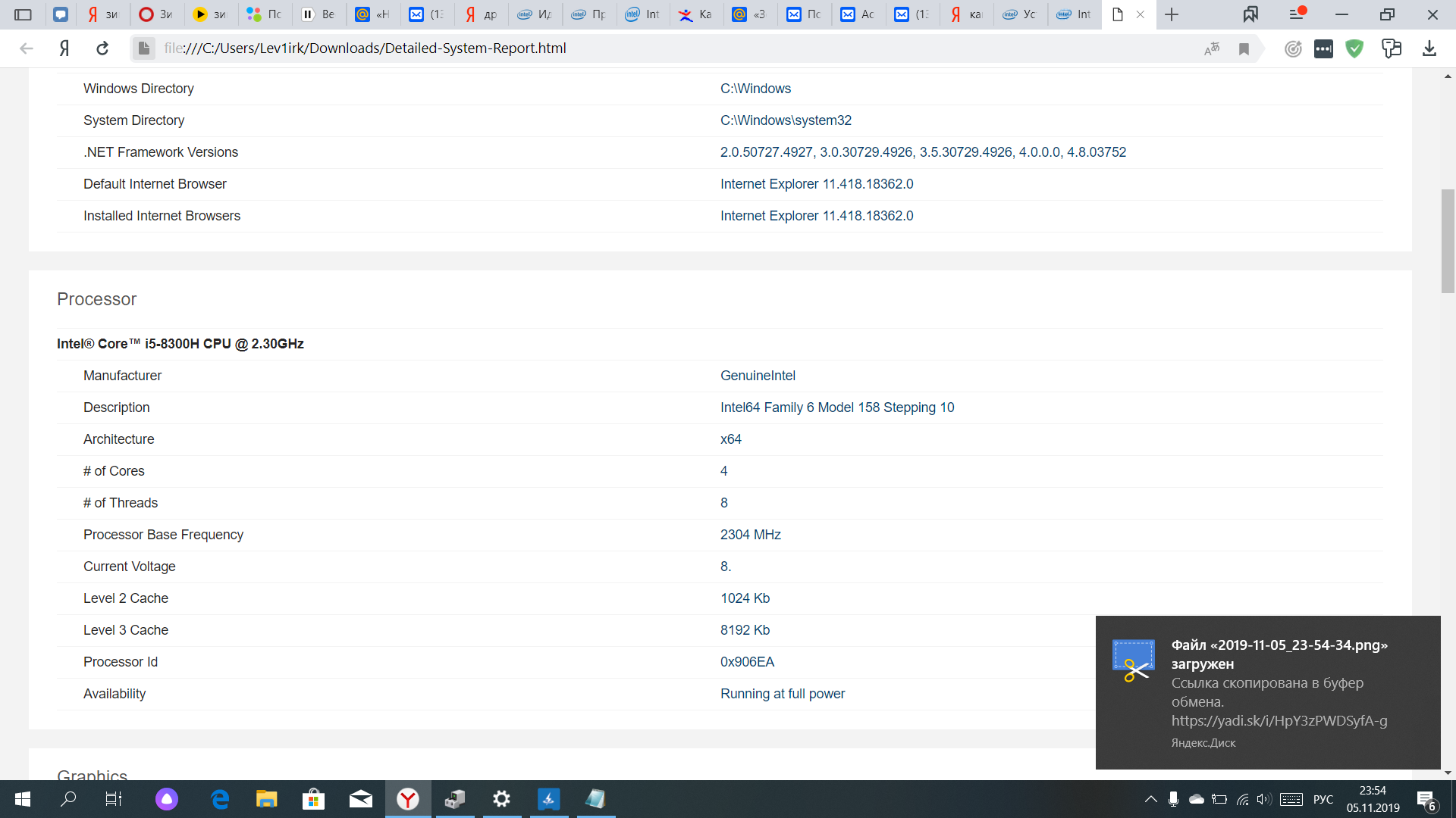

Hi i have problem screen on my lenovo legion constantly switch off for short time 1 sec and it repeats constatly and moving down like in old VHS movies
LChic
8,557 Views
Приветствую Компьютер стал моргать после установки драйвера intel grafics прям как касеты ВХС все остальные драйвера устанавливал с офицального сайта леново интеловский драйвер с вашего сайта винда стоит 1903 десятка не понимаю в чем проблема ни у кого схожиих нет Помогите умоляю!

Вот на базовом видеодаптере майкросовт экран работает нормально но не работает встроенная видеокарта nvidea даже если запускать программы с графическим процессором никак не работает
LChic
8,309 Views
При удаление драйвера интел все возращается на свои места и все становится хорошо
так же при установки самой последнии драйвера эффект ВХС усиливается а при откате к более старой не так часто моргает можно более менее пользоваться
При запуске игр с ГП в диспетчере задач нагрузка на ГП не идет а идет только на ЦП
LChic
8,309 Views
Модель ноутбука Lenovo legion Y530 15 ich

LChic, Thank you for posting in the Intel® Communities Support.
Just to let you know, we only provide support in English language and currently, we are using a translation tool.
We recommend to install the graphics driver provided by the manufacturer of the computer, since that driver was customized by them work with your specific platform.
I looked in Lenovo's web and the latest Intel® Graphics driver that they have available is version 26.20.100.6999, please test that driver:
https://pcsupport.lenovo.com/cr/en/products/laptops-and-netbooks/legion-series/legion-y530-15ich/downloads/driver-list/component?name=Display%20and%20Video%20Graphics
If the problem persists, since the Intel® Core™ i5-8300H Processor works with Intel® UHD Graphics 630, we can always try to install the Intel® Generic Graphics driver version 26.20.100.7372:
https://downloadcenter.intel.com/download/29127/Intel-Graphics-Windows-10-DCH-Drivers?product=126790
Now, as you mentioned, the laptop also includes graphics drivers provided by Nvidia, in those cases then we recommend to get in contact directly with Lenovo for the to validate and confirm which are the proper drivers for your platform:

Hi, no old version didn't help, i try to conntact with lenovo forum but they didn't answer to me Tuesday, 12 November 2019, 01:00AM +03:00 from Intel Forums supportreplies@intel.com :
Alberto_R_Intel
8,309 Views
Hi LChic, Thank you very much for letting us know those details.
Just to make sure:
Was the laptop working fine before?
Did you make any recent hardware/software changes?
When did the issue start?
If it is possible, for testing purposes, do you have the option to connect an external monitor to the laptop? The reason to try this step is to basically rule out a possible hardware problem with the laptop itself or with the screen.
