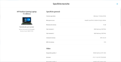

Ho questo pc e quando gioco, SOLO quando è attaccato alla corrente, dopo alcuni minuti  il pc si freeza. Dopo alcune osservazioni penso che il problema sia il surriscaldamento della cpu, infatti durante il gioco raggiunge valori tra 85 e 95 gradi (penso infatti che ci sia un blocco o qualcosa di simile che blocchi la cpu per non rovinarla o prorio il fatto che la cpu non lavori più raggiunta una determinata temperatura.)
Ho inoltre pensato che il problema sia nella batteria o comunque collegato ad essa perchè quando il pc non è attaccato alla corrente, anche giocando non supera i 65/70 gradi, ma appena attacco la presa, sia che la cpu sia a riposo, senza nessun programma aperto, o sia se sta lavorando perchè è aperto un gioco, la temperatura sale comunque di 15 gradi in 1 secondo.
Vorrei sapere quale fosse la causa di tutto ciò e se inoltre questo potrebbe rovinare la cpu (finiora funziona benissimo). Altra cosa: la gpu mentre gioco resta sui 65 gradi e inoltre gioco sempre con il pc rialzato per far passare aria.
Ricordo che il problema si verifica solo quando il pc è in carica e che quando si frezza anche che la freccetta del mouse, la musica e suoni del gioco si frizzano (questi ultimi si buggano e iniziano ad esempio a fare un suono strano a scatti velocissimo)

The Intel® Core™ i5-9300H Processor has a Junction Temperature (the maximum temperature allowed at the processor die) of 100°C.
In sustained workloads, it's possible the processor will operate at or near its maximum temperature limit. Being at maximum temperature while running a workload isn't necessarily cause for concern. Intel processors constantly monitor their temperature and can very rapidly adjust their frequency and power consumption to prevent overheating and damage.
However, since you are experiencing freezing and "strange sound" issues when the temperature is increasing, there could be an underlying issue considering it is only happening when the system is plugged in to power (using the power adapter/charger).
In this case, you may try the following suggestions:
1- See if anything has changed around the system. Undo any recent changes that might have caused the overheating/freezing problem.
2- Check to make sure that the intake vents and exhaust vents are clear of dust and lint and nothing is blocking proper airflow.
3- Make sure your system is up to date (Windows updates, drivers, and software updates).
Try changing the Power Plan for the Intel® Graphics. For instructions, please refer to this link: https://www.intel.com/content/www/us/en/support/articles/000057183/graphics.html
You may also check the Power Plan options available in Windows® Settings >> Power Options and the Advanced Power Settings and change them to see if there is a different behavior.
In addition, you may check if there are also Power Options for the discrete video card Nvidia. For these options, please contact your OEM for proper guidance.
4- We noticed your system has a discrete video card (Nvidia* GeForce® GTX 1650). Usually, video/3d applications are supposed to run using the resources of the discrete video card. Make sure you have the latest driver and check with your laptop manufacturer (OEM) for the proper settings.
5- Try to load the default BIOS settings in your system. Note: You may wish to contact your OEM for assistance and to note the current BIOS settings before resetting the BIOS.
6- It seems there are 3 newer BIOS releases for your system >> "F.33 Rev.A" (as per the screenshot attached, the laptop is running F.20). Check with your OEM (HP* support) if they recommend updating the BIOS. They may also provide you with the correct updating steps.
