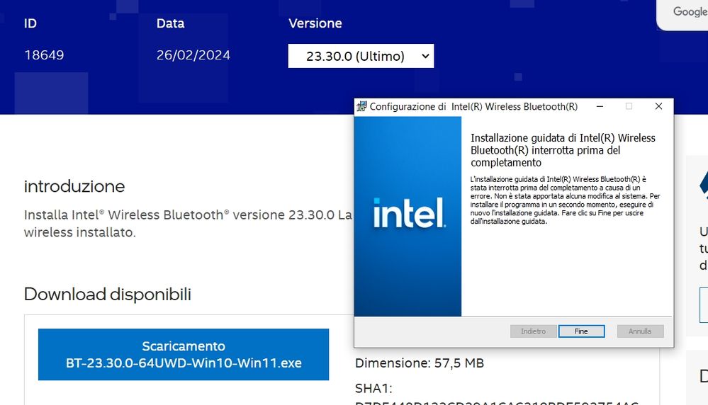

clayd
4,137 Views
Salve. Ho lo stesso problema nell'installazione del  driver aggiornato (versione 23.30.0), individuato per il mio sistema da DSA. La procedura viene attuata ma non ricevo nessun messaggio specifico sulla natura della mancata installazione (vedi immagine). Ho tentato anche disattivando l'antivirus e con la versione del driver precedente  23.10.0. Nulla!!! Grazie. ScreenShot_20240322110744.jpeg
