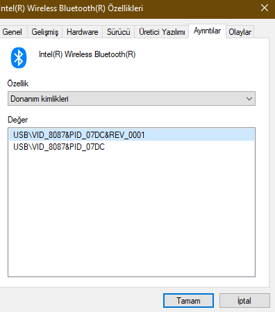

İyi günler
intel ac 7260 bluetooth sürücülerini bulmam lazım yardımcı olursanız sevinirim. Teşekkürler.
