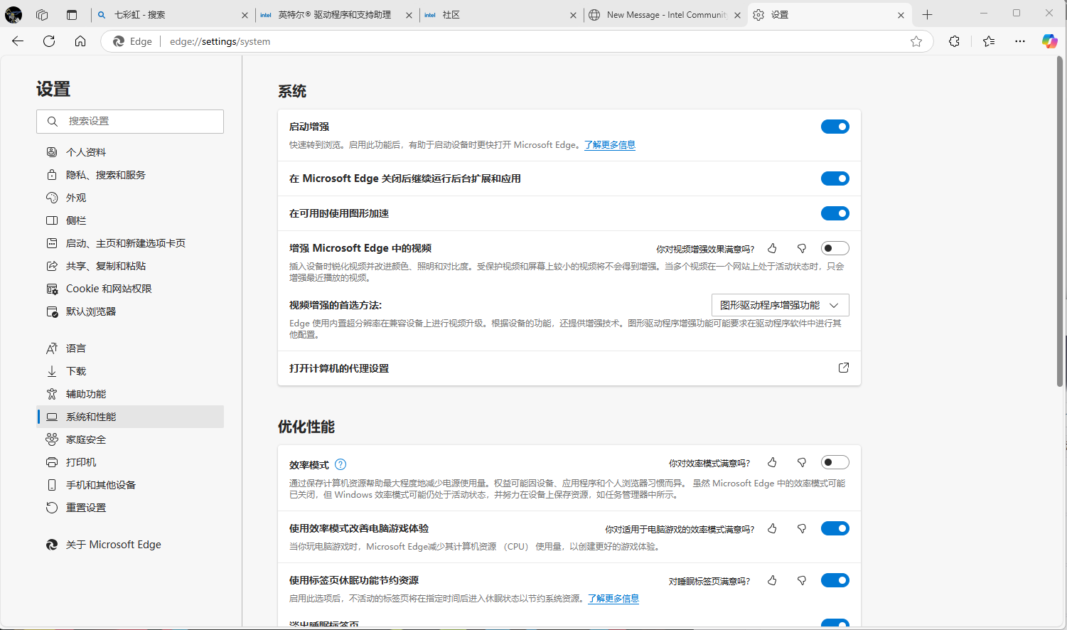

我把浏览器和出现闪退的游戏在win11显示卡设置里设置为使用核显,显示器插接在独立显卡上,独立显卡和核显驱动是最新的32.0.101.6653
问题详细说明:
  浏览器只要打开多个视频播放或者有动态效果的网页过一段时间就会出现花屏现象,而且会导致网页变卡显卡占用率异常升高。
  出现问题的游戏是极限竞速:地平线 4,在游戏中出现卡屏闪退且有问题详细信息和windows硬件错误生成。
具体附几张详情图

浏览器问题自我在今年二月装好电脑后便一直存在,但指定视频播放软件使用核心显卡播放本地视频或者移除独立显卡只使用核心显卡使用并未出现问题。
游戏自行退出问题是昨天才出现的现象。
下附ssu报告

你好,我安装了最新的显卡驱动程序,但问题依旧存在,下附一张问题截图

6,883 Views
我已保存事件文件,但evtx格式文件无法发送,所以我将文件压缩了,收到文件查看请解压。
至于时间戳我没有找到像是问题保存的项目,所以请麻烦多分析下最近的日志了。
另附一张今日问题复现截图
Siny
6,857 Views
我安装了最新6734驱动,问题依旧,edge浏览器还有新的花屏现象
