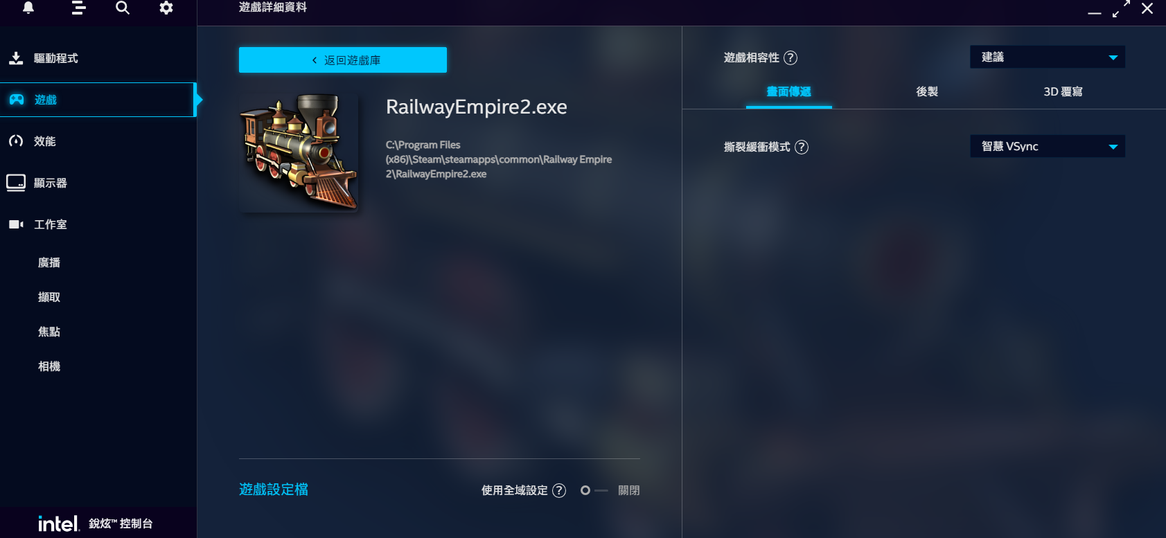

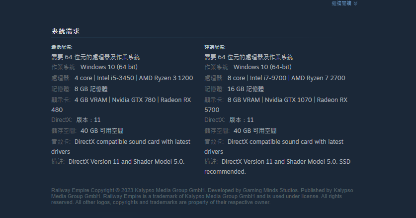

Q1:steam是會員制,大概就是登入會員後下載遊戲。另一個則是Railway Empire2官方對玩家的遊戲系統需求。如所示截圖附件kalituo DL和Railway Empire2 System requirements
Q2:這類設定,在你未詢問之前,我都嘗試過(包括換HDMI線、改用內顯輸出遊戲、在ArcControl設定、調換DDR5位置,等等之類的),我相信現在許多的使用者都會用網路來排查解除自已的問題,非到必要才透過官網解決問題。如所示截圖附件kalituo game setting和kalituo ArcControl
Q3:我已經盡力錄制數值了,如附件CX_2024-09-13_19-51-03_RailwayEmpire2
