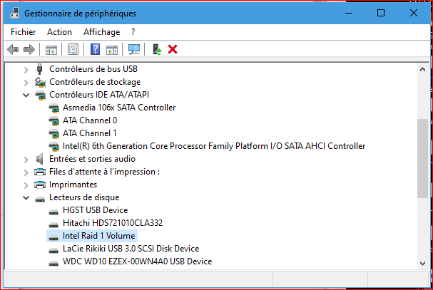

Merci pour cette réponse très rapide. Normalement j'ai déjà désinstallé la version héritée de Windows, mais il reste effectivement des traces.
Ce que j'ai déjà fait :

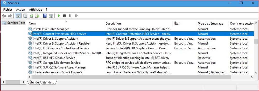

- Désactivation du service Intel(R) RST HFC Disable Service (je n'ai pas désactivé les autres services Intel)
- Mise à jour Gestionnaires de périphériques / Controleurs IDE ATA/ATAPI : Intel(R) 6th generation core processor family platform i/o sata ahci controller
- Dans le dossier Windows.old créé par Windows 10 au moment de la migration, il reste de nombreux fichiers sous la recherche IAStor*.*
Le problème pourrait-il venir de ces fichiers ?

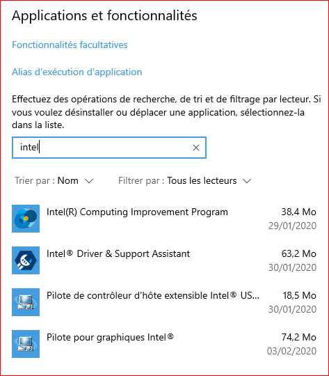

- dans les Applications, il reste :
Il reste aussi C:\Users\Utilisateur01\AppData\Local\Microsoft\CLR_v4.0\UsageLogs\IAStorUI.exe.log mais je ne pense pas que le problème puisse venir d'un fichier log.

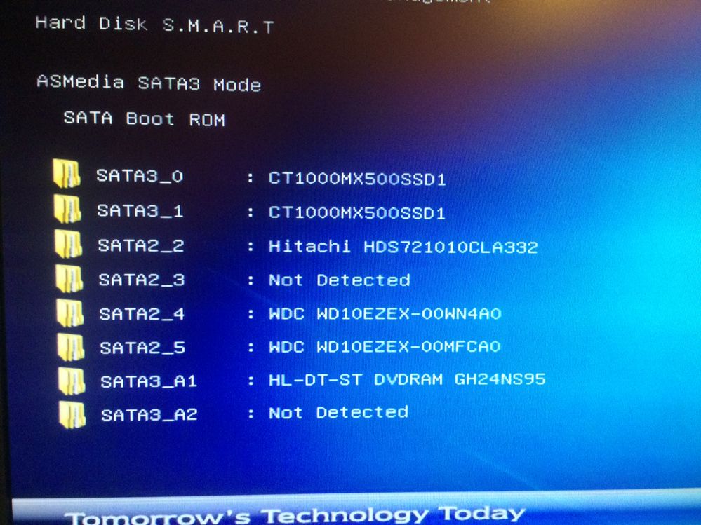

IMG_1935.JPGMerci de votre patiente. Je n'ai pas accès à Crtl + I.. J'ai essayé plusieurs fois.
Avant je voyais s'afficher rapidement la configuration raid au démarrage mais maintenant, je ne vois rien et CRTL + I ne lance rien.
Merci.
Photo des disques reconnus dans le Bios. Les deux SSD sont bien visibles. Par contre, je pense qu'il y a un problème sur la deuxième photo "no valid partition" ?IMG_1934.JPG
n_scott_pearson
9,197 Views
Intel Rapid Start has nothing to do with Intel Rapid Storage.
If this is a UEFI-based BIOS Setup, the intel Rapid Storage may appear within the BIOS Setup screens. I doubt if, however; considering the age of this board, you should be entering by doing CTRL-I during BIOS POST. When in doubt, hit CTRL-I over and over and over until it is accepted.
