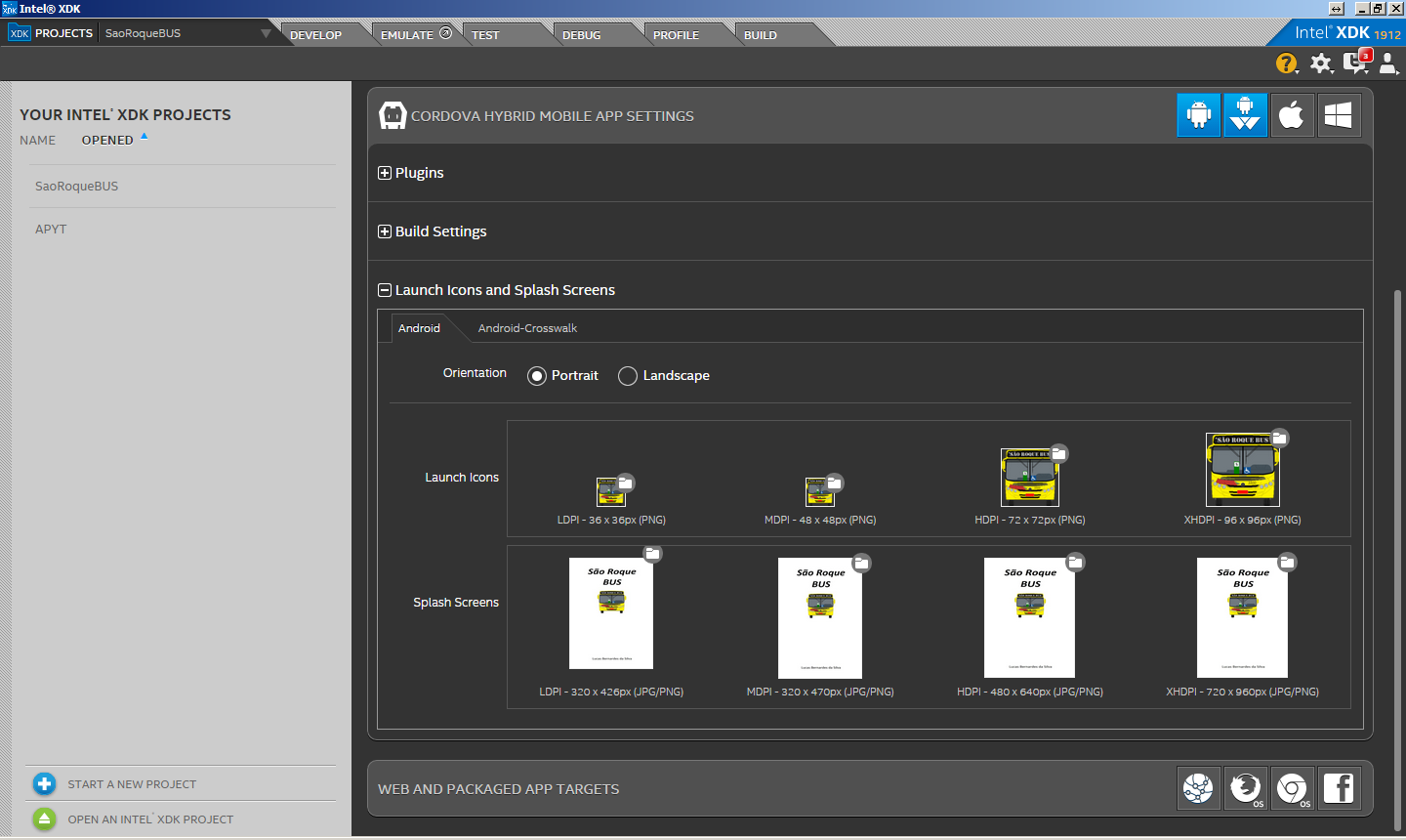

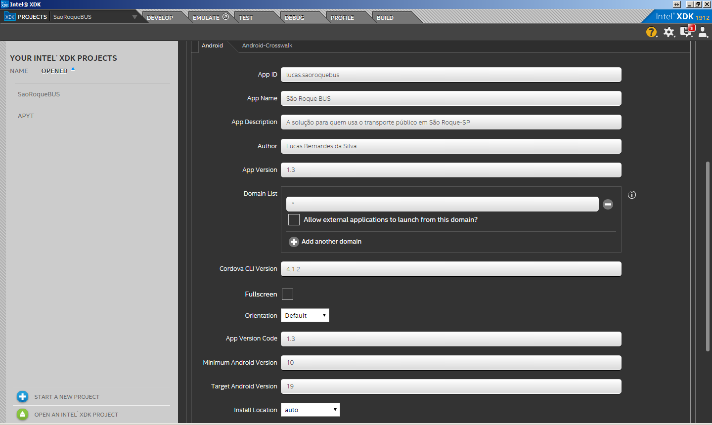

Anexo estou expondo as telas do projeto e de sua falha na compilação, além do log gerado.
Alguém poderia me ajudar sobre o que posso estar fazendo de errado ou, deixando de fazer para que o aplicativo não seja compilado corretamente?

A couple things to look at:
1. App Version Code is an integer, not a float.
2. Try using only standard chars in the app name and description. This should not cause the build to fail, but try it.
